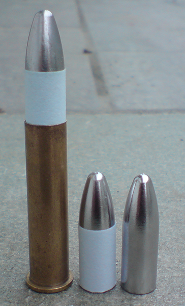

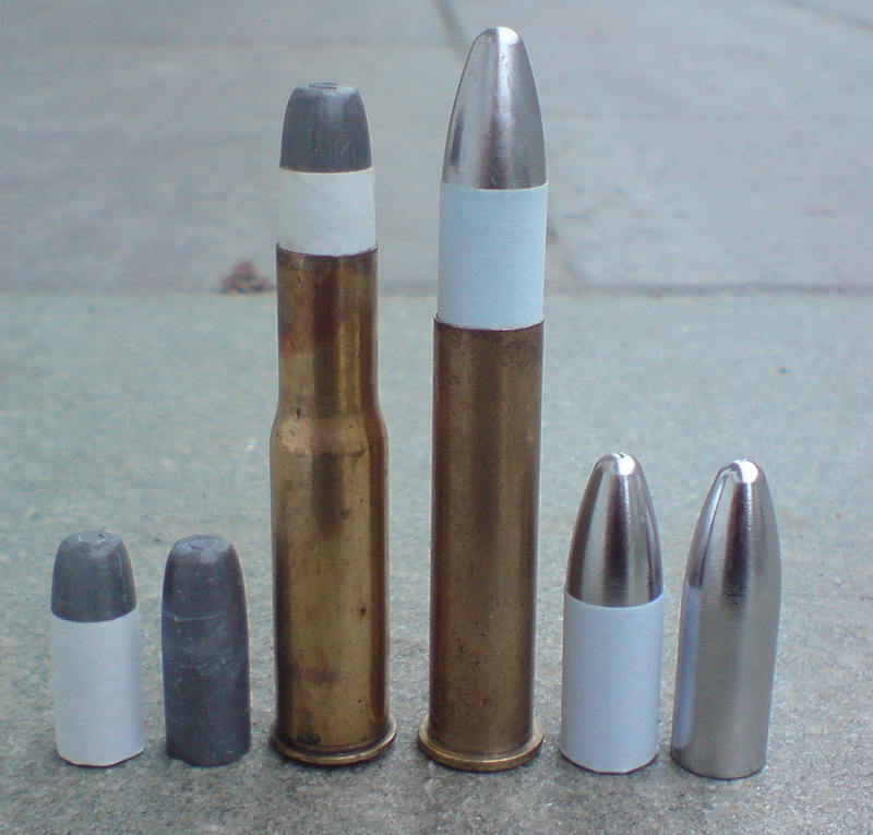

I dag er det bare de ivrigste entusiastene som bruker papirviklede kuler, men da metallpatronene for alvor begynte å bli utbredt på 1870- og -80-tallet var papirviklede kuler langt vanligere enn kuler med smøreriller. Enkelt forklart er en papirviklet kule omsluttet av et stykke papir rundt kulas bæreflate. Selve kula har glatte sider uten riller. Smøring oppnås enten ved å påføre et tynt lag kulefett på en ferdig viklet kule eller å bruke en fettkake under kula. Noen skyttere bruker ikke kulefett i det hele tatt, men da er pussing mellom hvert skudd en absolutt nødvendighet.
Hvorfor var papirviklede kuler så populære på 1800-tallet? For det første så var det enklere å masseprodusere kaldpressede kuler for papirvikling fordi de ikke hadde smøreriller. For det andre anså en at blying på det nærmeste ble eliminert ved bruk av papirviklet ammunisjon. Papirviklede kuler ble brukt både militært og sivilt. Da Norge gikk over til enhetspatron i Hæren i 1867 ble det brukt en kule med smøreriller i 12 mm Remington-ammunisjonen, men da Jarmann-geværet ble tatt i bruk tidlig på 1880-tallet var overgangen til papirviklede kuler et faktum. Den norske Hæren brukte i tillegg papirviklede kuler i Nagant-revolveren. Papirviklede kuler var spesielt populært i Europa, og ble blant annet brukt i britenes Martini-Henry-rifler og Mausers Infanterie-Gewehr Mod. 71/84. Militært var ikke papirviklede kuler populært i USA, men sivilt var bruken utstrakt. Spesielt kjent er bruken av papirviklede kuler i de kraftige enkeltskuddsriflene som ble brukt til bisonjakt. De fleste av de millionene av bison som ble skutt på de nordamerikanske præriene falt for papirviklede kuler. Etter min mening var det muligens en motesak med papirviklede kuler, men de hadde også en del fordeler.

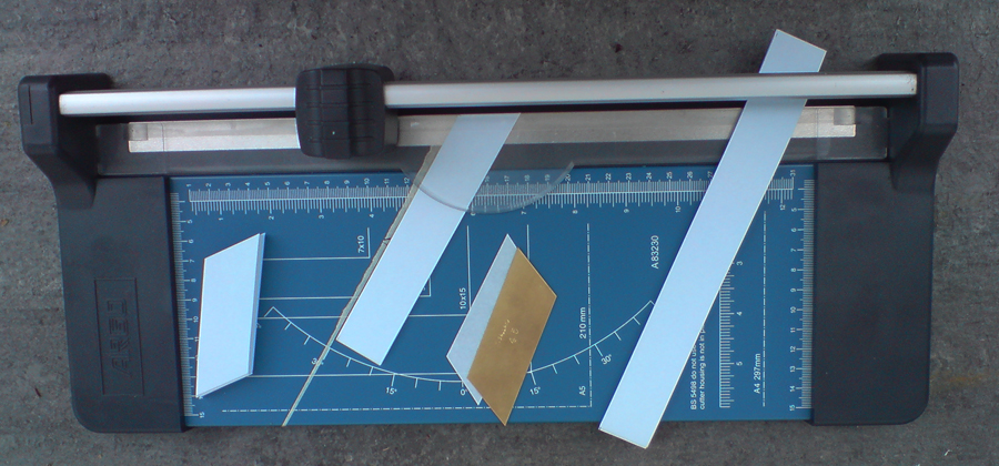

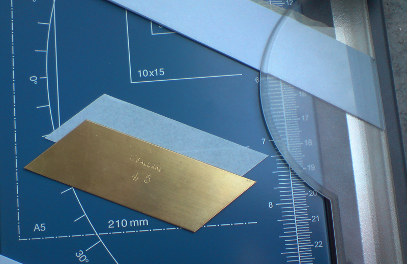

Dersom du skyter mye kan det være en fordel å skaffe seg en papirskjærer. Jeg kjøpte et enkelt apparatur hos Clas Ohlson som koster rundt 300 kroner, men det finnes også enklere og billigere versjoner. Fordelen med en slik skjærer er at papirstykkene blir jevnere enn når de for eksempel kuttes med saks. Det finnes også messingmaler å få kjøpt i de vanligste kalibrene, men disse malene passer sjelden perfekt, og er fiklete å bruke.

Det kan være lurt å tenke på hvilken diameter den ferdige kula skal ha. Grovt sett finnes det to skoler innen papirvikling: Noen liker å vikle kula til diameter over riflebommene, mens andre vikler kula til riflingsdiameteren. Den første metoden har nok mest for seg når det skytes med svartkrutt. En fordel med den første metoden er at du kan sette kula langt ut i hylsa siden den ikke blir stoppet av riflebommene.
Eksempel: Min Sharps-rifle i kaliber .45-70 har en løpsdiameter på .450" og en riflingsdiameter på .458". Et greit utgangspunkt vil da være å vikle kula opp til .450"-.452". Her er det bare testing og prøving som gjelder. Det som fungerer godt for noen trenger ikke å fungere i det hele tatt for andre.

I .45-70 bruker jeg en kuletang produsert av Buffalo Arms som støper en .446" 535 grains kule. Denne vikler jeg opp til .451" med Seth Cole-papiret. Dersom jeg vil bruke et tykkere papir sizer jeg den ned til .444". Til Jarmann har jeg brukt kaldpressede kuler fra daværende Parabellum, nå hjemmelading.no. Disse sizer jeg ned til 10,19 mm (.401"), og vikler med Eaton's 9 lbs. Airmail Paper. Ferdig viklet er kulene 10,34 mm. Kulene bør inneholde litt tinn for hardhetens skyld. 1 del tinn og 30 deler bly kan brukes, selv om noen mener legeringen er litt for myk. 1:20 og 1:16 er eksempler på andre velprøvde legeringer.
Når det gjelder hylser så foretrekker jeg tykkveggede hylser dersom jeg kan velge. Dette er fordi diameteren på papirviklede kuler som oftest er mindre sammenlignet med kuler med smøreriller. I .45-70 bruker jeg derfor Remington-hylser siden disse er noe tykkere i godset sammenlignet med Winchesters og Starlines.

Før du skjærer opp papirstykkene må du finne ut akkurat passe størrelse på malen. Dette er enkelt. Skjær en lang papirstrimle som er bred nok til å dekke lengden på kula bæreflate pluss noen millimeter. Den ekstra lengden skal du brette under kulebasen. Fukt papiret og rull det stramt og nøyaktig tre runder rundt kula. Med en skarp papirkniv skjærer du et snitt på et par mm gjennom alle tre papirlagene nærmest kulenesa. Fjern papiret fra kula. Du har nå et papirstykke i fire forskjellige deler, med tre snitt. Fullfør snittene lengst til høyre og lengst til venstre på papiret, og du vil sitte igjen med et papirstykke som viser nøyaktig hvor lang papirmalen din bør være. De fleste foretrekker at papiret blir skåret med en vinkel på 35-40 grader, men dette kan du tilpasse senere. Nå har du funnet nøyaktig lengde på malen du bør bruke. Når papiret tørker vil det krympe en smule, så dette må du ta i betraktning når du beregner den endelige lengden. På en perfekt papirviklet kule skal papirendene møtes akkurat. Får du overlapping må du korte ned malen litt, mens det må kuttes ned litt dersom papiret ikke når helt rundt.

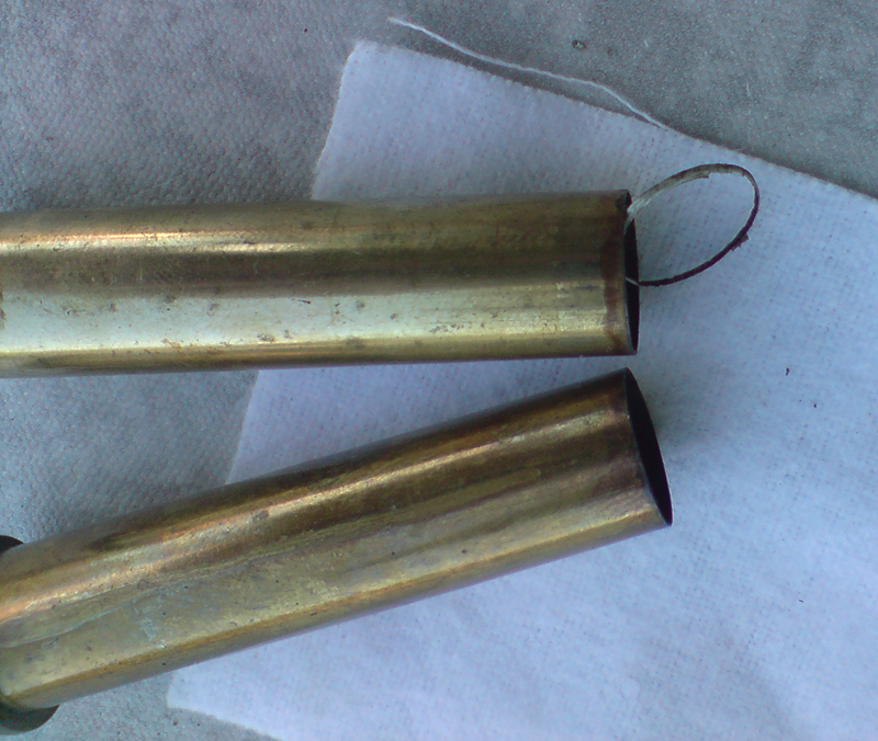

Ringer av papir tyder på at hylsene er for korte.
Papir-ring.

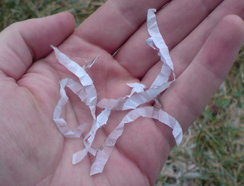

Papirrester.
Gjenfunnet papir.
Start med et tørrpusset løp. Kamre en patron og skyt. Det første du bør gjøre er å ta en titt på tomhylsa. Dersom du oppdager en tynn ring av papir foran hylsemunningen på en skutt hylse, eller inni kammeret, betyr dette mest sannsynlig at hylsene dine er for korte. Det som skjer er at kula ekspanderer i det rommet som oppstår mellom hylsemunningen og kammermunningen (der riflingen begynner), og papiret skaves av i bakkant av kula når kula presses inn i løpet. Dette kan forårsake blying i løpet. Sørg derfor for at hylsene dine er lange nok. Det beste er å ta en kammeravstøpning og måle den eksakte kammerlengden.

Før brydde jeg meg ofte om hvordan papiret så ut etter skyting. Nå konsentrerer jeg meg heller om hvordan blinken ser ut. Får en god samling glemmer en fort å lete etter papir. Når jeg skyter med Sharps-rifla mi fra Shiloh finner jeg som regel ikke papir i det hele tatt, med unntak av det papiret som brettes bak kula. Sannsynligvis blir det revet opp til små konfettibiter når kula forlater munningen, og det trenger ikke være et dårlig tegn. Det er viktig at papiret slipper kula med en gang slik at det ikke forstyrrer kulas flukt gjennom lufta.
