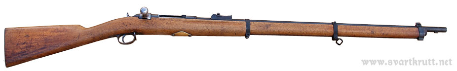

Norge var et av de første landene i verden, sågar kanskje det første, som tok i bruk et flerskuddsgevær med boltmekanisme i det militære. Geværet var konstruert av ingeniør Jacob Smith Jarmann, og ble approbert i 1884. Dette var ikke det første magasingeværet som ble brukt av militære styrker i Norge. Marinen hadde brukt det klumpete Krag-Petersson-geværet siden 1876, men på dette våpenet måtte skytteren hjelpe til med fingrene for å få ladet en ny patron i kammeret. Krag-Petersson geværet brukte M/1867 Remington rolling block-geværets 12 mm randtenningspatron.
Jarmann
Jarmann-rifle laget av originale deler.
Jarmanns gevær var opprinnelig et enkeltskuddsgevær, og dette geværet ble utlevert til tropper for utprøving allerede fra 1878. Modellbetegnelsene som vanligvis blir brukt kan virke noe forvirrende. Jarmanngeværet med fast rørmagasin under forskjeftet ble egentlig approbert i 1881, men det var først med en approbasjon i 1884 at det formelle grunnlaget for geværets modellbetegnelse ble lagt. Den første modellen kalles derfor M/1884. M/1884 ble forbedret av en approbasjon i 1887 der ca. 15 mindre endringer ble gjort på geværet, og det kan derfor være grunnlag for en M/1887. Andre mindre endringer ble approbert i 1888, 1889 og 1890.

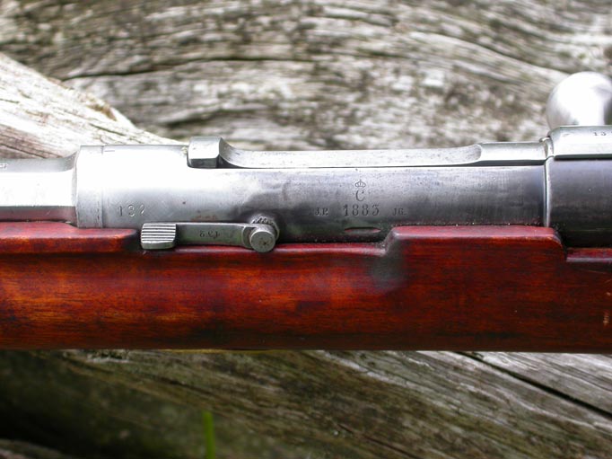

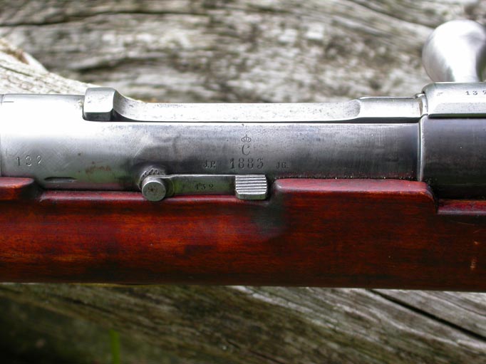

Jarmann Jarmann
Bildene viser omstilleren som skiller mellom enkeltskudd
og repetermekanismen. På bildet til venstre er omstilleren
stilt inn for enkeltskudd, mens til høyre
er den stilt inn for repeterskyting.

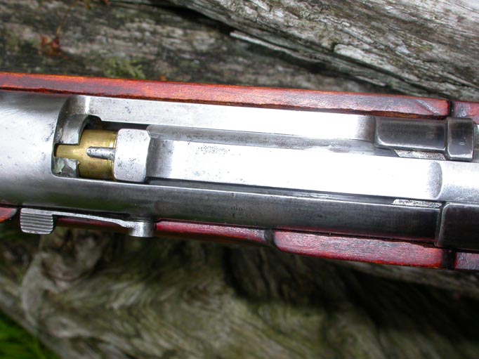

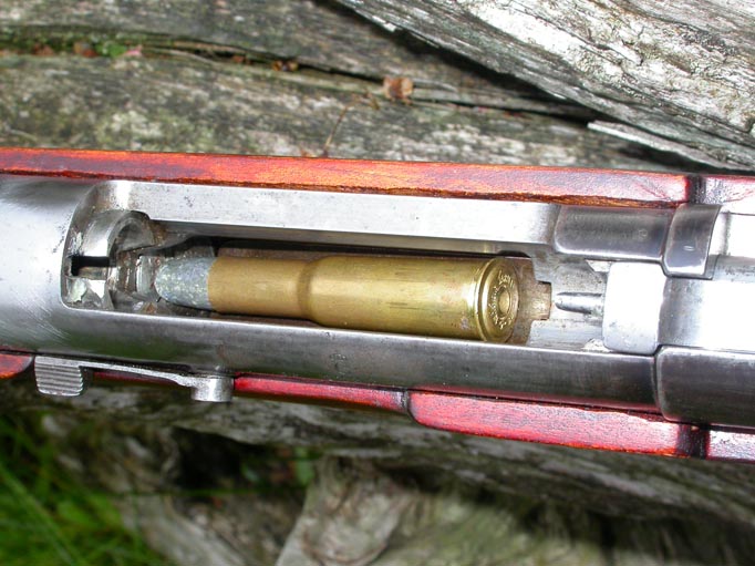

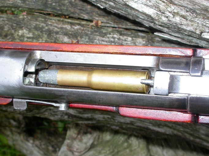

Jarmann Jarmann Jarmann
Bildeserien over viser hvordan repetermekanismen fungerer.
Når sluttstykket åpnes presses en ny patron ut på
patronheisen av spiralfjæra i rørmagasinet (bilde 1). Parallelt
med at sluttstykket føres fremover løftes patronen opp (bilde 2)
og patronen føres inn i kammeret (bilde 3).

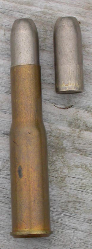

Jarmannpatron «Metallkledde projektiler» kom i 1893 og da gikk man også over til røyksvakt ballistittkrutt i patronene. Dette førte til at utgangshastigheten ble øket til 490-510 m/s målt 25 meter fra munningen. Patronen av 1885 ga en utgangshastighet på 485-500 m/s målt 25 meter fra munningen. Dette ga en flatere kulebane, og gjorde at siktene derfor ikke lenger stemte. Dette ble det imidlertid aldri gjort noe med, sannsynligvis fordi Krag-Jørgensen-geværet var på vei for å erstatte Jarmann-geværet. Diameteren på det stålmantlede blyprosjektilet var for øvrig 10,40 mm.
Bildet oppe til høyre viser en original jarmannpatron i kaliber 10,15 x 61 ladet med ballistittkrutt og stålmantlet prosjektil.
