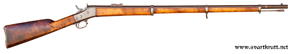

Norsk 12 mm Remington rolling block-gevær Modell 1867 laget på Kongsberg Våpenfabrikk. Geværet har påsatt munningshette.

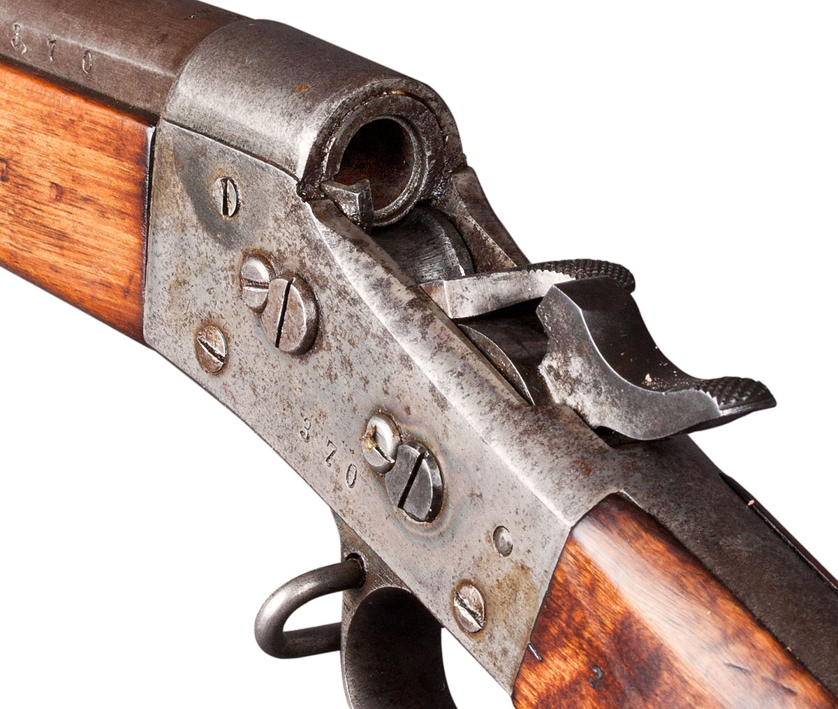

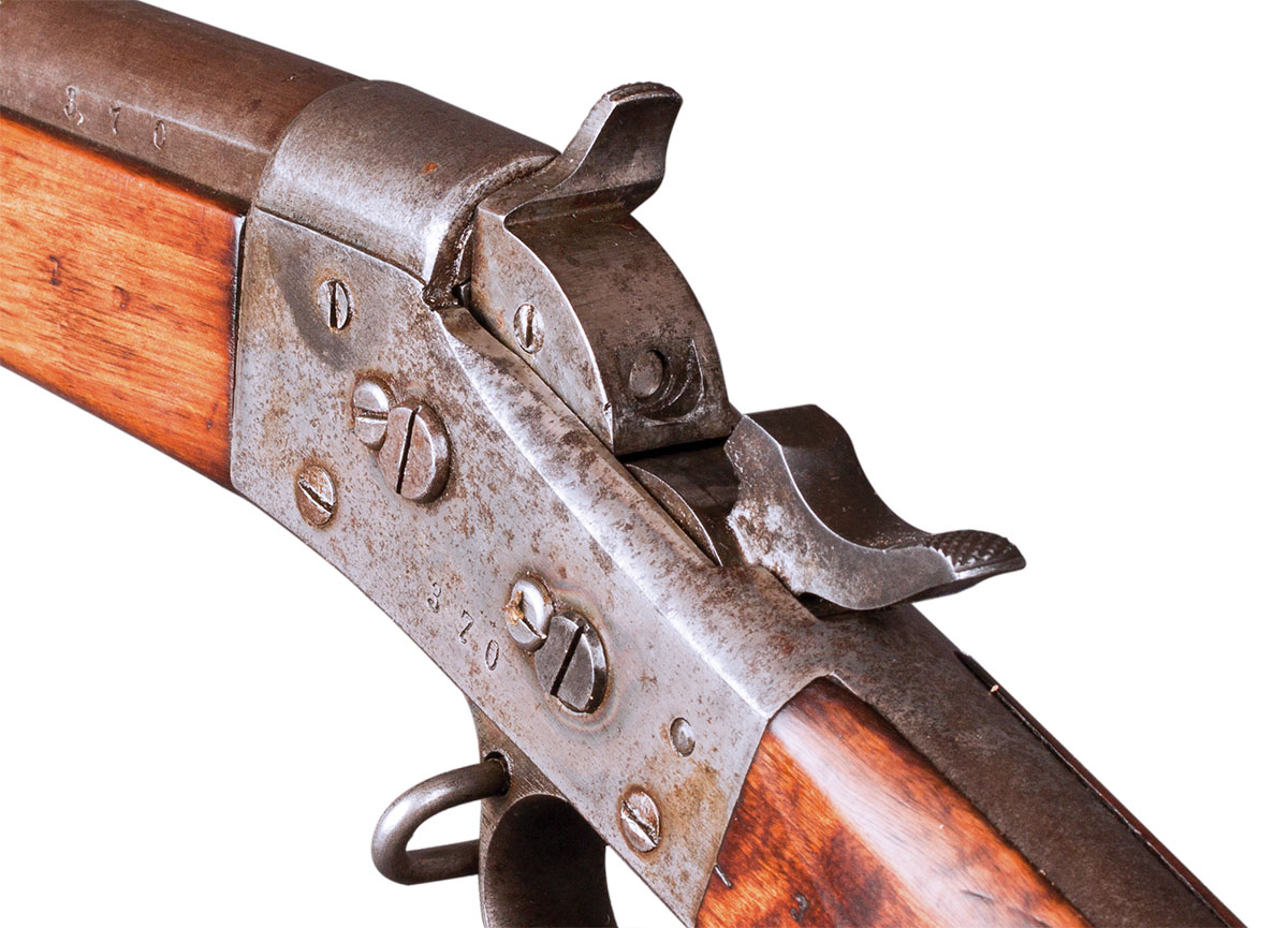

Hane og sluttstykke i lukket stilling.
Hanen spent.
Hanen spent.

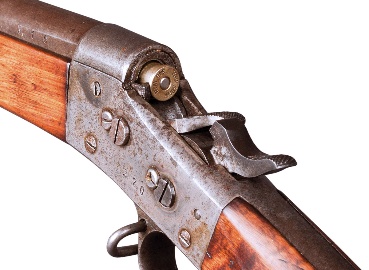

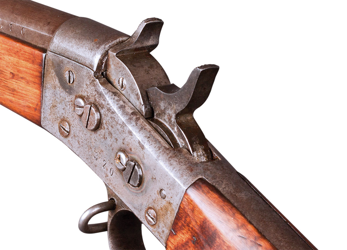

Hanen spent og sluttstykke åpent.
Patron i kammeret
Patron i kammeret.

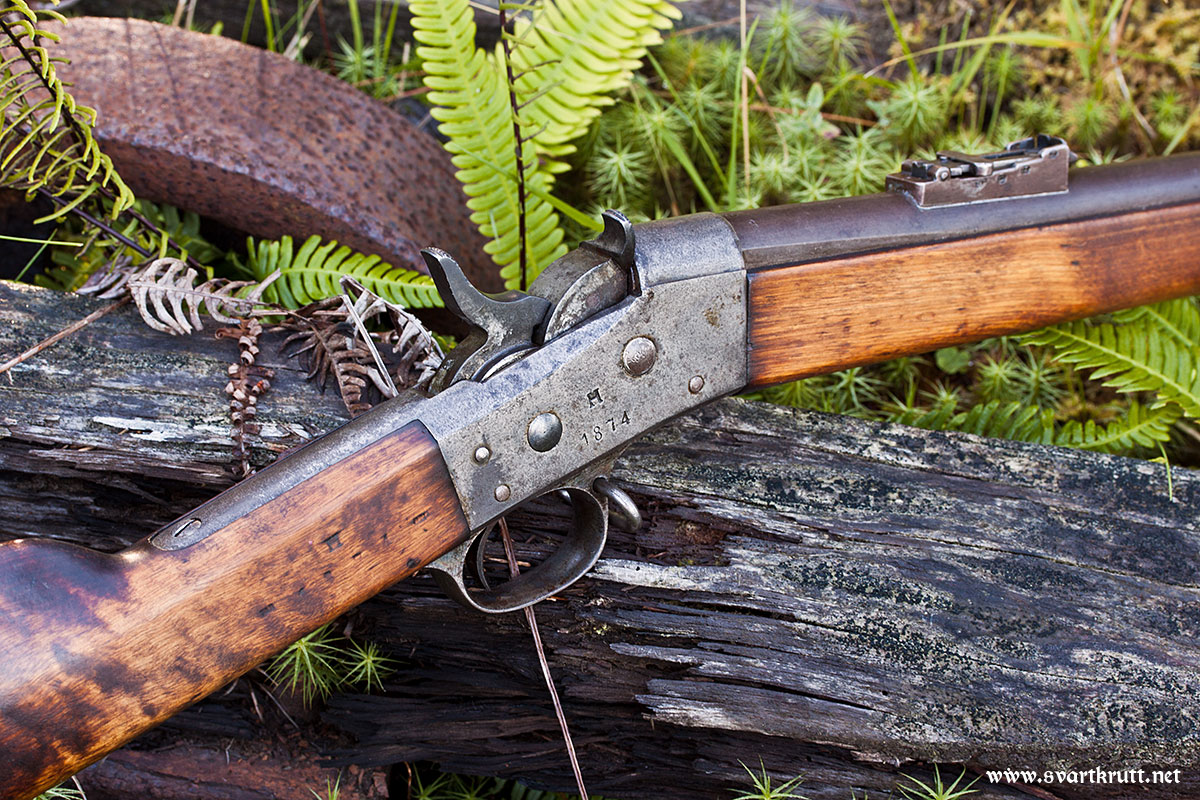

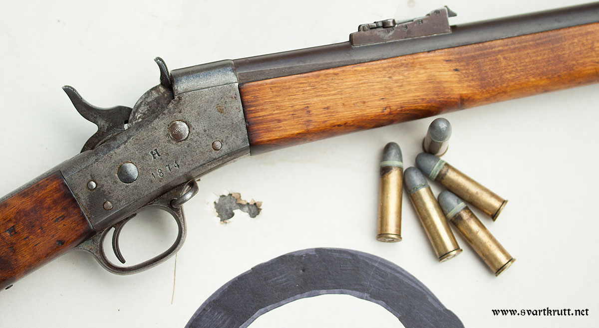

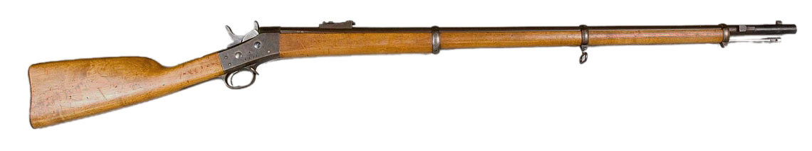

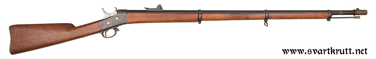

Svensk 12 mm Remington rolling block-gevær Modell 1867-68 laget av Husqvarna i 1874.
De svenske fabrikknye Remington-geværene kan deles inn i fem hovedmodeller:

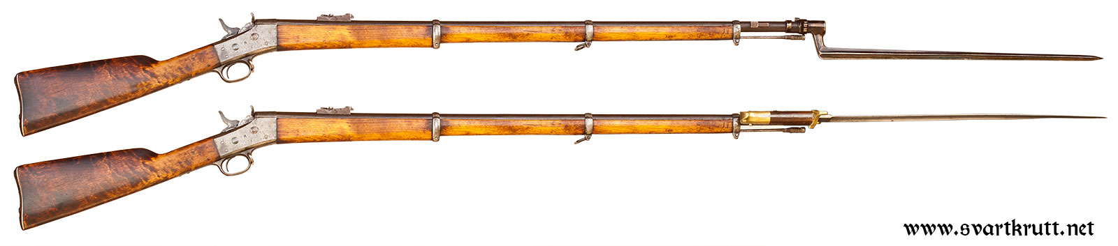

Den svenske hæren brukte døllebajonett, mens den svenske marinens geværer brukte sabelbajonett. Likevel så fikk alle de svenske Remington rolling block- geværene klakk for sabelbajonett.
Ovenfra og ned: Svensk Remington-gevær Modell 1867-68 med døllebajonett og sabelbajonett. Det var kun den svenske marinen som brukte sabelbajonetter.

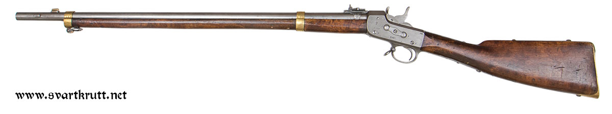

Forandring av den norske Marinens 4-linjers kammerladningsgevær Modell 1860 til Remington rolling block-mekanisme.

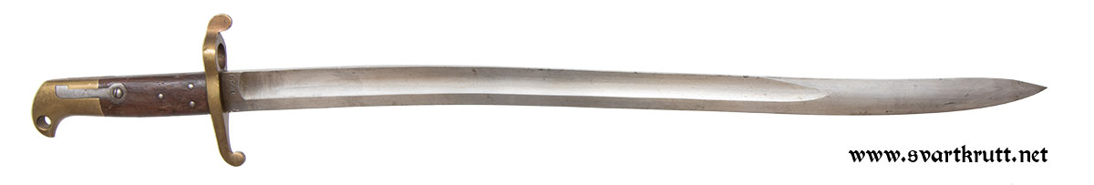

Norske Remington rolling block-rifler ble levert med sabelbajonett.
Sabelbajonett Modell 1860 for Remington-gevær Modell 1867.

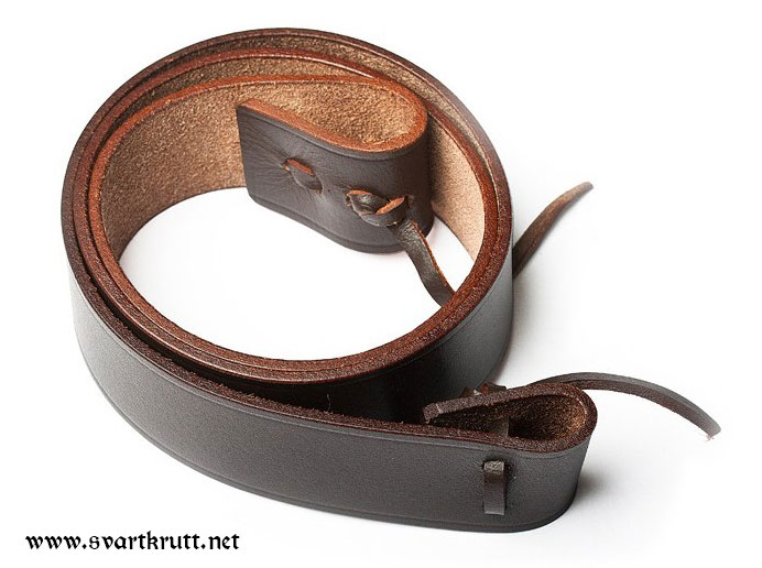

Reim
Reimen hadde ingen metallspenner, og var trolig identisk med kammerladerreimene. Denne artikkelen viser hvordan du kan lage din egen reim. Reimen var 910 mm lang og 36 mm bred. En kopi av reimen kan du også kjøpe i butikken.

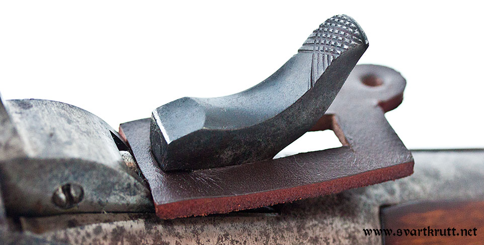

Klikningsstopper
Klikningsstopperen, eller klikklæret, var en innretning av lær som ble trædd over hanen for å forhindre skade på mekanismen ved tørrtrening. Den var 50 × 25 mm, med et utskåret rektangel i midten. Du får kjøpt kopier av klikningsstopperen i butikken.
Kopi av klikklær til Remington-gevær.

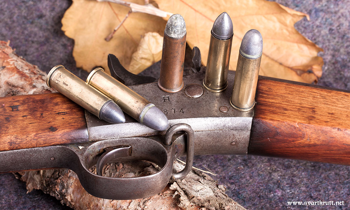

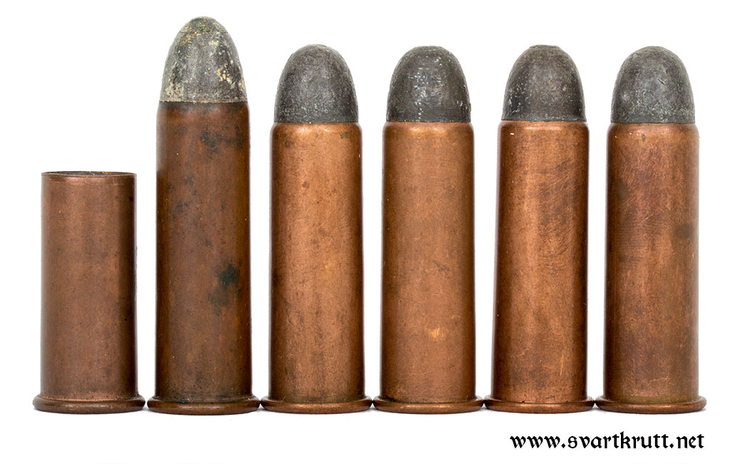

Original militær 12 mm Remington-ammunisjon. Fra venstre: Tomhylse til løspatron, norsk patron med 44 mm lang hylse og fire svenske patroner med 40,7 mm lang hylse.
Den militære randtenningspatronens hylse var først 42 mm, men ble senere forlenget til 44 mm etter at en ny kule ble innført i 1871. De svenske hylsene var enda kortere, kun cirka 40,7 mm, men det var ikke noe problem å bruke norske og svenske patroner i det andre landets geværer.

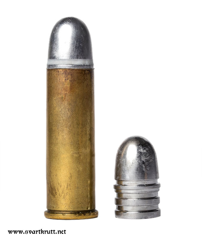

Patroner og kuler
Du trenger strengt tatt ikke ladeverktøy (diesett), for i gamledager klarte man seg ofte uten. Det finnes diesett til 12 × 44, blant annet produsert av RCBS og CH4D, men de er ofte usannsynlig dyre. En annen og langt billigere løsning er å bruke å bruke die sett til .50-70 Government, som i de fleste tilfeller fungerer utmerket.
Bertram Brass i Australia produserer hylser for 12 mm Remington-geværer, men det beste alternativet er å kjøpe .50 Alaskan-hylser som du kapper til korrekt lengde. Du kan også forme om dine egne hylser fra .348 Winchester-hylser.
Når det gjelder kuler så finnes det flere alternativer: Jämttången hadde to kulevarianter, men disse kuletengene produseres ikke lenger. Du kan også bruke kuler til .50-70 Government som med fordel sizes litt ned før bruk. Det har også blitt solgt en del spesiallagede tenger via svartkrutt.net, men disse er for tiden ikke å få tak i. svartkrutt.net-kulen er en hælbasekule som er basert på forskjellige gamle kuletegninger.
svartkrutt.net-kulen.

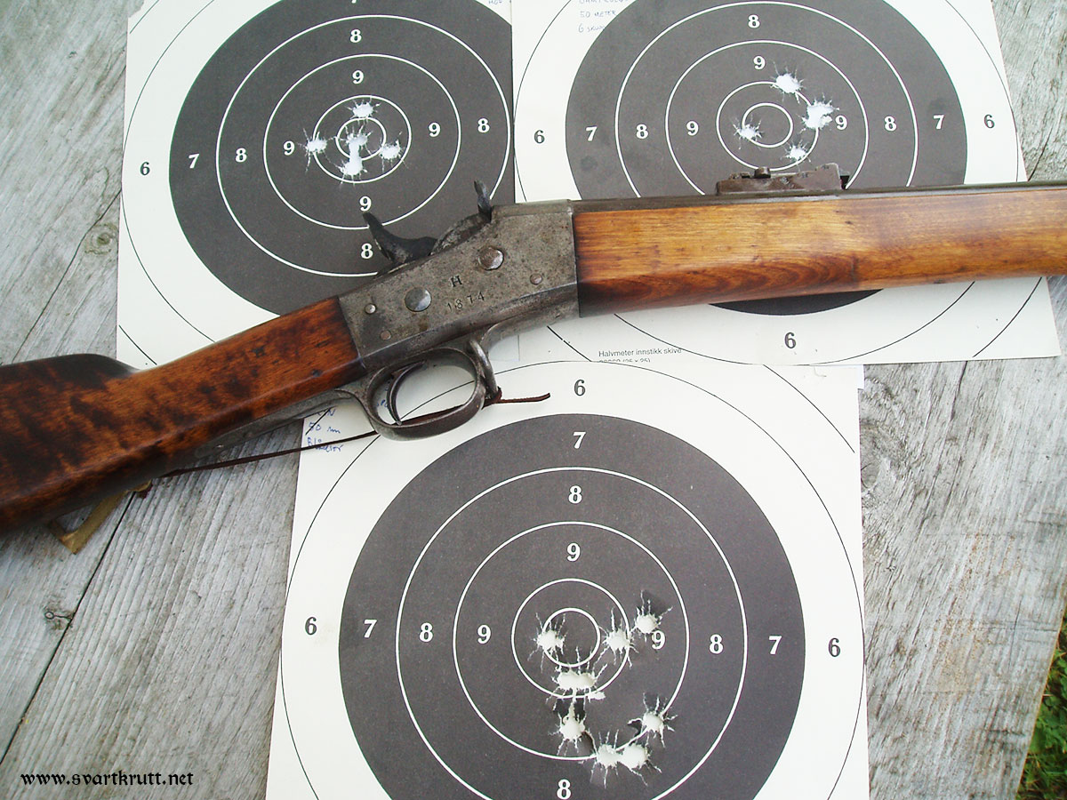

Blink.
En eksepsjonelt god syvskuddssamling skutt på 100 meter fra benk med en Husqvarna Remington laget i 1874. Her er det nok noe flaks med i bildet, for jeg har aldri verken før eller senere fått slike samlinger med geværet. Ladningen er 58 grains Wano PP, bivoksskilling og Jämttångens hælbasekule.
Slik går du fram for å lade 12 mm Remington-patroner
Skiver på 50 meter
Test av forskjellige ladninger på 50 meter.
Skiver på 50 meter
Test av svartkrutt.net-kulen på 50 meter.
Skive på 100 meter
Test av svartkrutt.net-kulen på 100 meter.
