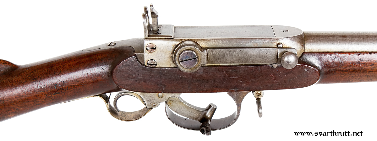

Norge var blant de første i verden til å utstyre soldatene med et bakladningsvåpen, det vil si et våpen som ikke var ladet fra munningen. Den første modellen ble approbert til militært bruk i 1842. Arbeidet med å prøve ut nye mekanismer startet allerede i 1837, da kong Karl Johan av Sverige og Norge opprettet en geværkommisjon som fikk i oppdrag å kartlegge alle håndskytevåpnene for infanteriet og kavaleriet og foreslå hvilke våpen som burde satses på i fremtiden.

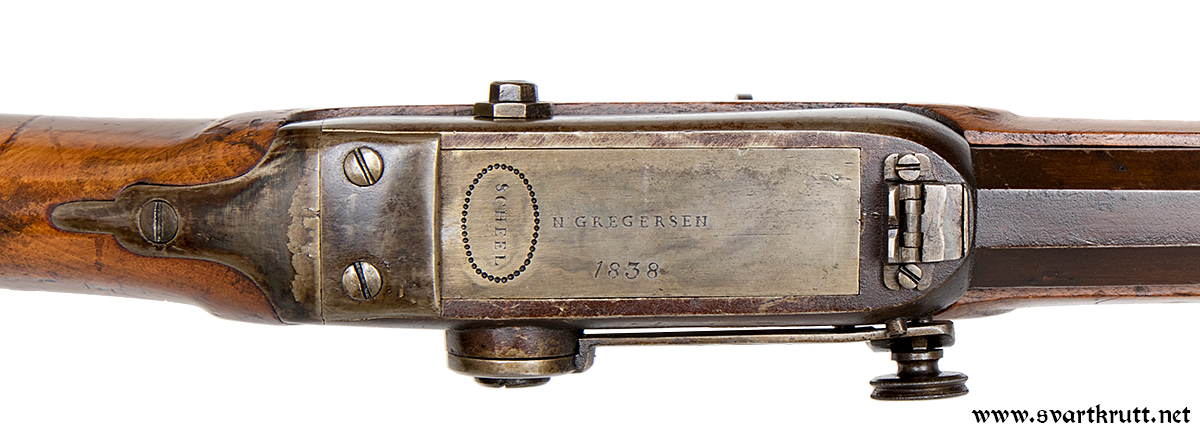

Det var særlig kommisjonsmedlem Frederik W. Scheel som var toneangivende i arbeidet med å utvikle kammerladningsgeværet, men han hadde ikke klart seg uten hjelp av børsemaker Niels Gregersen – som for øvrig ikke var en del av Geværkommisjonen.
Prøvegevær fra 1838 merket «SCHEEL» og «N. GREGERSEN».

Resultatet av kommisjonens arbeid var at et 18-lødig (16,63 mm) kammerladningsgevær ble approbert den 18. mai 1842. 18-lødig betyr at det kan støpes 18 runde kuler av pipens kaliber av ett pund med bly. Geværene ble laget på Kongsberg Våpenfabrikk og ved fabrikken til Auguste Francotte i Liège i Belgia. Senere ble også kammerladeren laget på lisens av Crause i Herzberg am Harz i nåværende Tyskland.

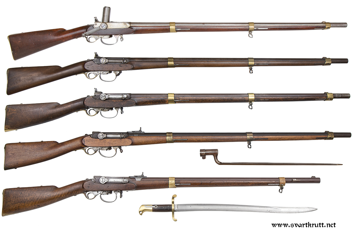

  • 18-lødige trebåndsmodeller for Hæren: M/1842, M/1846, M/1849 og M/1855
  • 18-lødige tobåndsmodeller for Hæren: M/1859
  • 18-lødige trebåndsmodeller for Marinen: M/1845, M/1849 og M/1852
  • 18-lødige tobåndsmodeller for Marinen: M/1855 og M/1857
  • 18-lødige geværer for Krigsskolen Modell 1848 (finnes i fire forskjellige lengder)
Marinens to- og trebåndsmodeller er like lange. Lengden er omtrent lik som Hærens korte geværer. Karabinene tas ikke med her siden de stort sett var av 4-linjers kaliber.
Hærens 18-lødige hovedmodeller før forandring. Ovenfra og ned: Modell 1842, Modell 1846, Modell 1849, Modell 1855 og Modell 1859.
Kammerladningsgeværer for Marinen. Ovenfra og ned: Modell 1845 og Modell 1857.

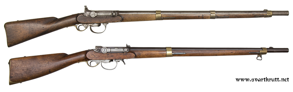

Modell 1842 og 1846 hadde stangsikter, mens Modell 1849 var utstyrt med et klaffsikte. Samtlige var skutt inn med rundkuler på 200 alen. I 1855 innførte man spisskuler, og da måtte de gamle siktene erstattes med et nytt sikte som kalles vinkellamellsikte. Modell 1855 hadde vinkellamellsikte fra fabrikken. De eldre modellene som ble forandret med det nye siktet fikk en /55 etter modellbetegnelsen, f.eks. M/1842/55, 1846/55 og 1849/55. Tallet «55» viser tilbake på året 1855 da det nye siktet ble approbert. Uforandrede geværer med stang- og klaffsikter er svært sjeldne.
Etter 1859 ble det bestemt å lage korte kammerladere. Lange infanterigeværer som ble kortet ned fikk modellbetegnelser som M/1846/59, M/1849/59 etc.
Krigsskolegeværene ble kortet ned og forandret fra døllebajonett til sabelbajonett etter 1857 og fikk betegnelsen M/1848/57. De hadde stangsikter originalt, men fikk nå de nye vinkellamellsiktene.

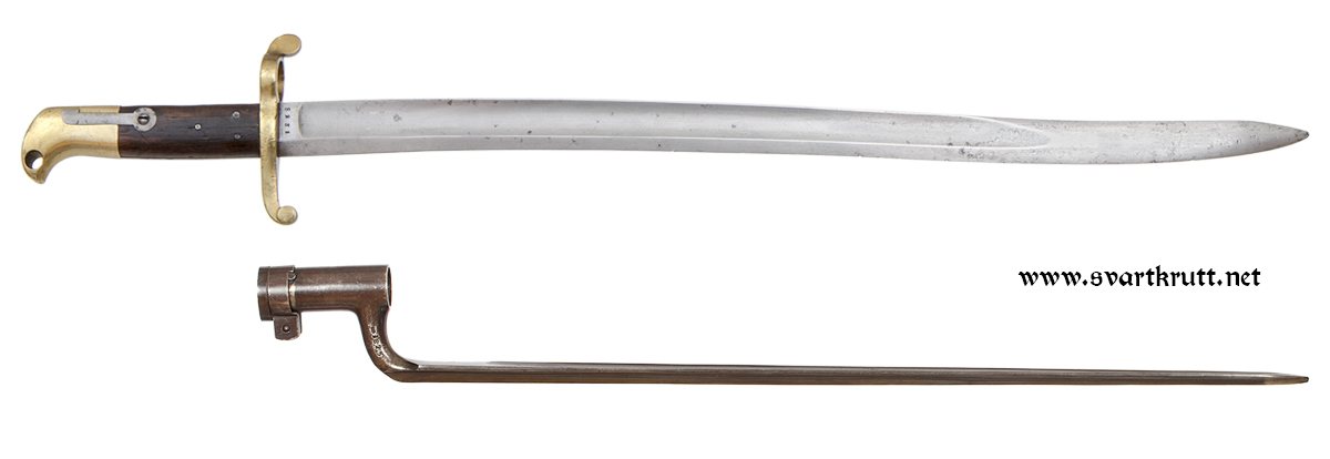

De lange kammerladerne var utstyrt med døllebajonetter (se bildet), mens de korte brukte sabelbajonetter. Alle Marinens 18-lødige kammerladere brukte døllebajonetter.
Ovenfra og ned: Døllebajonett Modell 1846 og sabelbajonett Modell 1859.

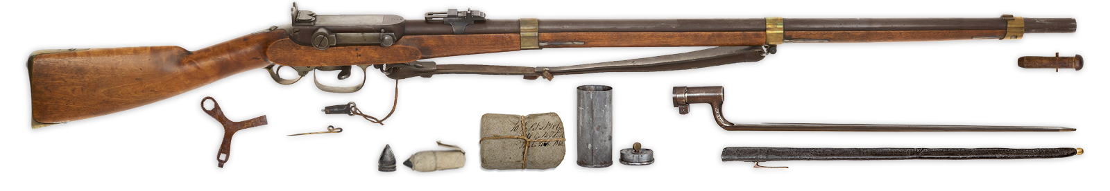

Skarpskyttergevær Modell 1849 med tilbehør. Fra venstre: Skrujern, rømnål,  klikningsstopper, kule, papirpatron, patronpakke, skrujernsdåse med oljeflaske i lokket, bajonett med balg og munningspropp.

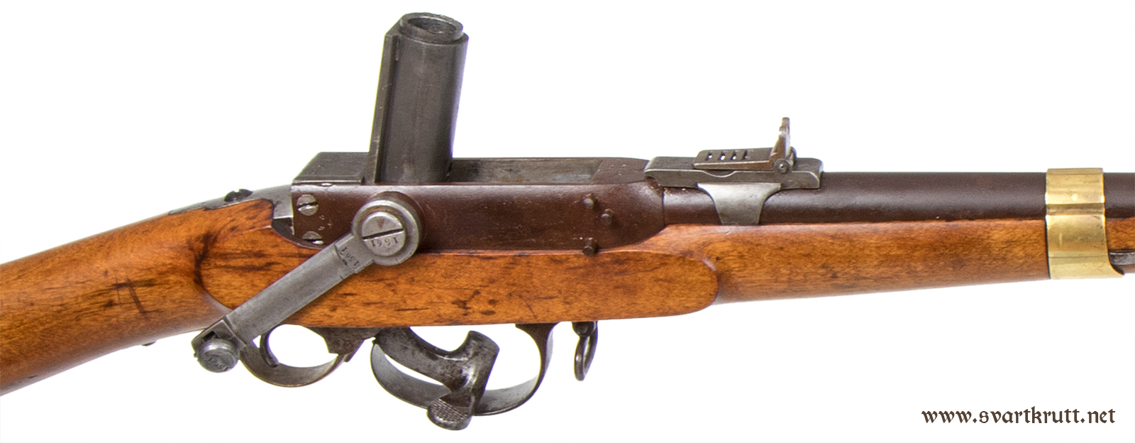

Ladningen som ble brukt i de 18-lødige kammerladerne var på ca. 96 grains med Fg svartkrutt. Når soldaten skulle lade, åpnet han kammeret og satte på en tennhette. Deretter bet han av enden på patronen og helte kruttet ned i kammeret. Så ble kula dyttet på plass over ladningen, komplett med papirviklingen, før han med tommelen øvet press på forkanten av kammeret og sveivet det hele på plass med hevarmen. Nå var skuddet klar til å avfyres. Merk at tennhetten bør settes på som siste steg i ladeprosessen på moderne skytebaner!
