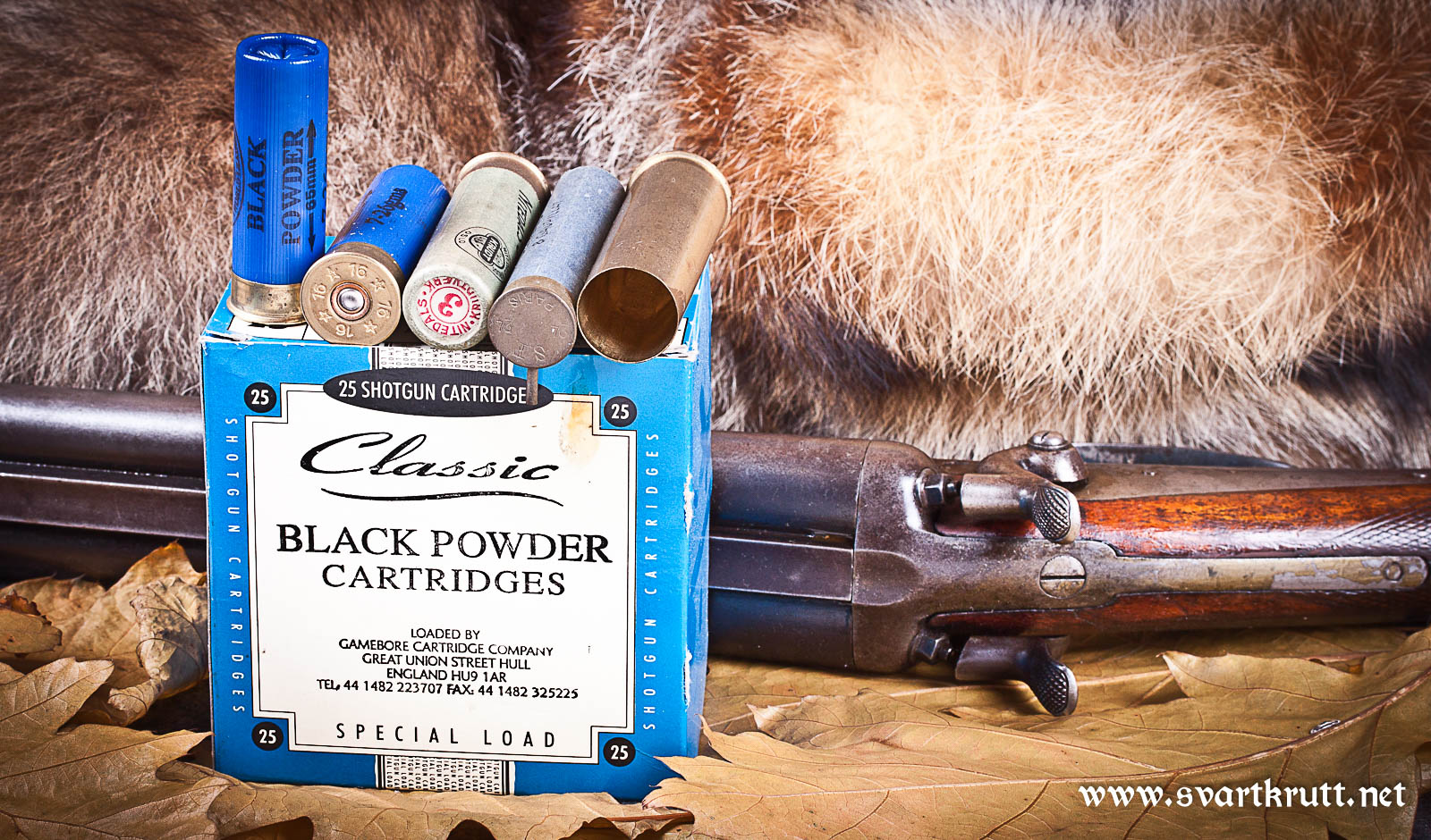

Svartkrutthagle med patroner
Svartkrutthagle i kaliber 16 med et utvalg patroner og hylser. Patronpakken ble produsert av Gamebore i England.

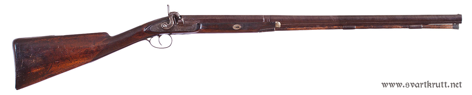

Munnladningshagle
Enkeltløpet munnladningshagle med perkusjonslås og damaskløp fra midten av 1800-tallet.

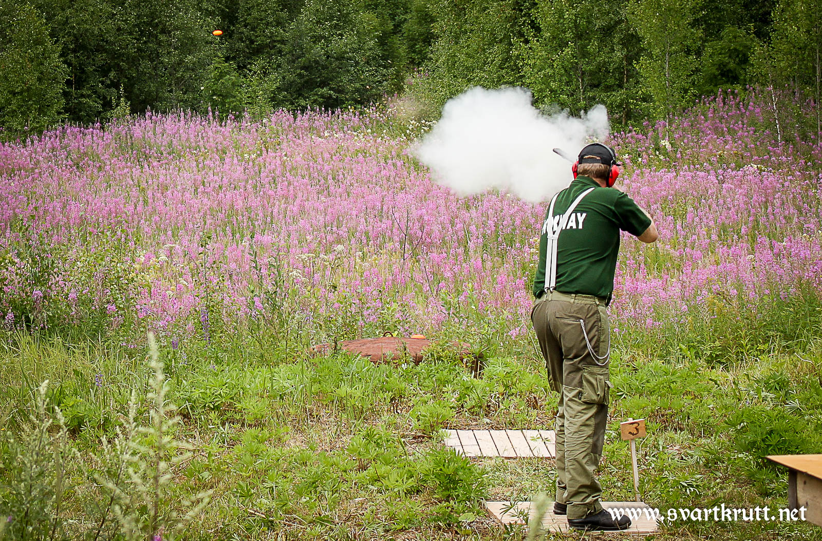

Hagleskytter
Norsk skytter skyter i klassen Lorenzoni under Nordisk mesterskap i svartkruttskyting i Orivesi i Finland i 2010.

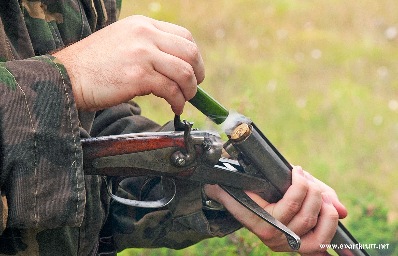

Husqvarna Modell 20
En rykende tomhylse i kaliber 16 fjernes fra en Husqvarna Modell 20.

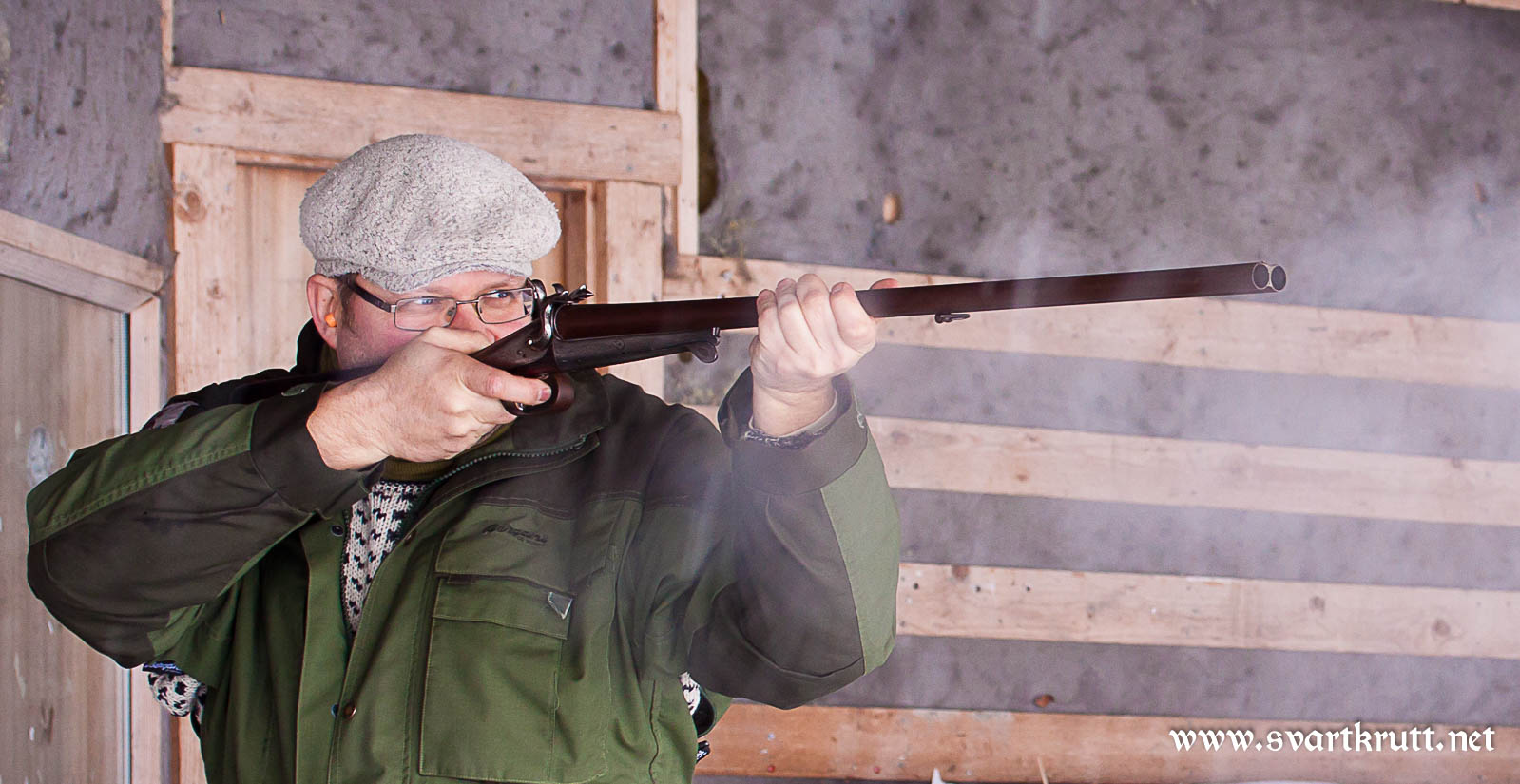

Når jeg er i litt moderne humør, bruker jeg min gamle dobbeltløpede Husqvarna modell 20 i kaliber 16 fra slutten av 1920-årene. Før blyhaglforbudet ble vedtatt fikk du kjøpt fabrikkpatroner ladet med svartkrutt og blyhagl, blant annet fra G-Sport som solgte svartkruttpatroner fra engelske Gamebore. Skuddene kostet 6–7 kroner stykket og fungerte så godt som noe. Patronene i kaliber 16 inneholdt ca. 55 grains av noe som ligner på FFFg svartkrutt og 27 gram hagl. Hylsen var av plast og forladningen var en enkel filtpropp.

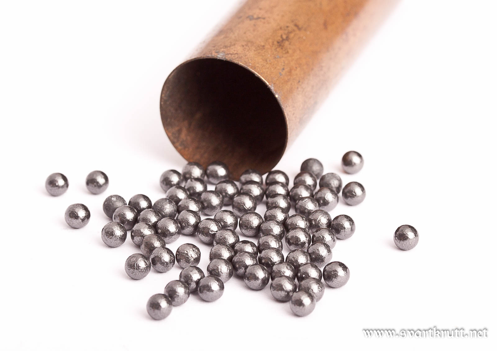

Messinghylse
Messinghylse med hjemmedryppet hagl i munningen.

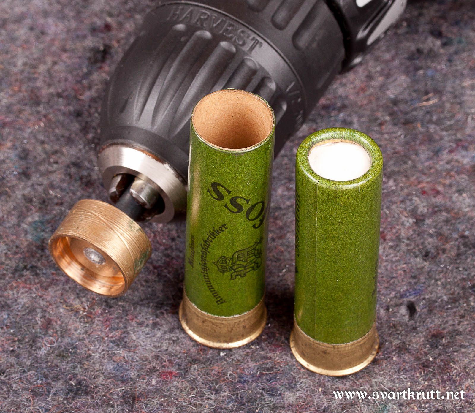

Rullekrymping av papp- og plastpatroner
På plast- og papphylser hjelper det ikke så mye å bøye hylsemunningen innover, men på disse kan du fint bruke den gamle metoden som kalles «rullekrymp». Det finnes to muligheter. Den første er å bruke en antikk haglebretter med sveiv som monteres fast i en bordplate (se video under). Disse er det fremdeles ganske mange av, spesielt i kaliber 12 og 16.

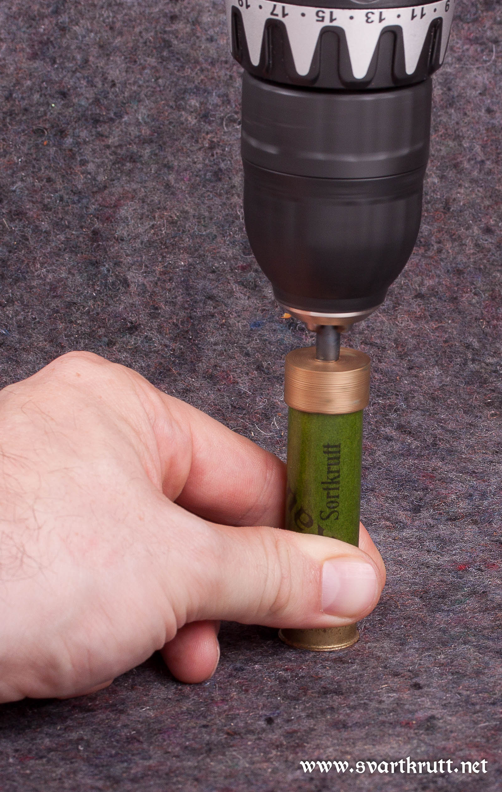

En mer moderne metod er å bruke et rullekrympingsverktøy som moteres i hånddrill. Prinsippet er det samme som med den antikke haglebretteren. Friksjonen skaper varme som tvinger pappen eller plasten til å bøye seg innover. Les mer om rullekrymping..
Rullekrymping med verktøy montert i drill
Rullekrymping med verktøy montert i drill.
Patron med ferdig rullekrymp
Patron med ferdig rullekrymp til høyre.

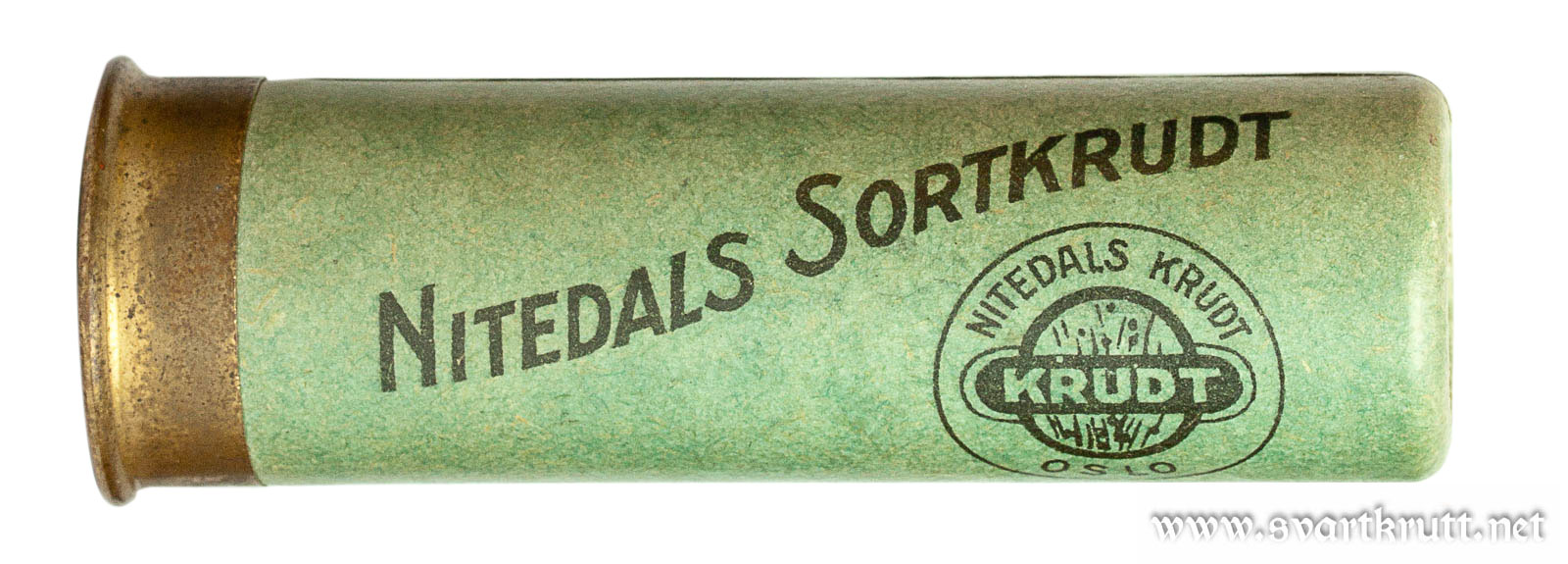

Fabrikkpatron merket «Nitedals Sortkrudt»
Fabrikkpatron merket «Nitedals Sortkrudt».

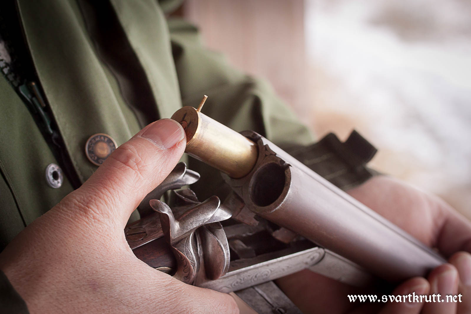

Det finnes også en del eldre stifttenningshagler – også kalt pinfire-hagler. Patronene til disse lades på samme måte, men det er langt mer komplisert å sette i tennhetter. Skyting med stifttenningshagler er for spesielt interesserte, men du kan bruke samme fremgangsmåte ved skifte av tennhette som i artikkelen om Skyting med Lefaucheux-revolver.

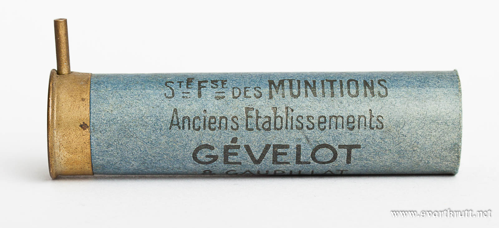

Stifttenningshylse
Stifttenningshylse fra Gevelot. Legg merke til den utstående tennstiften.

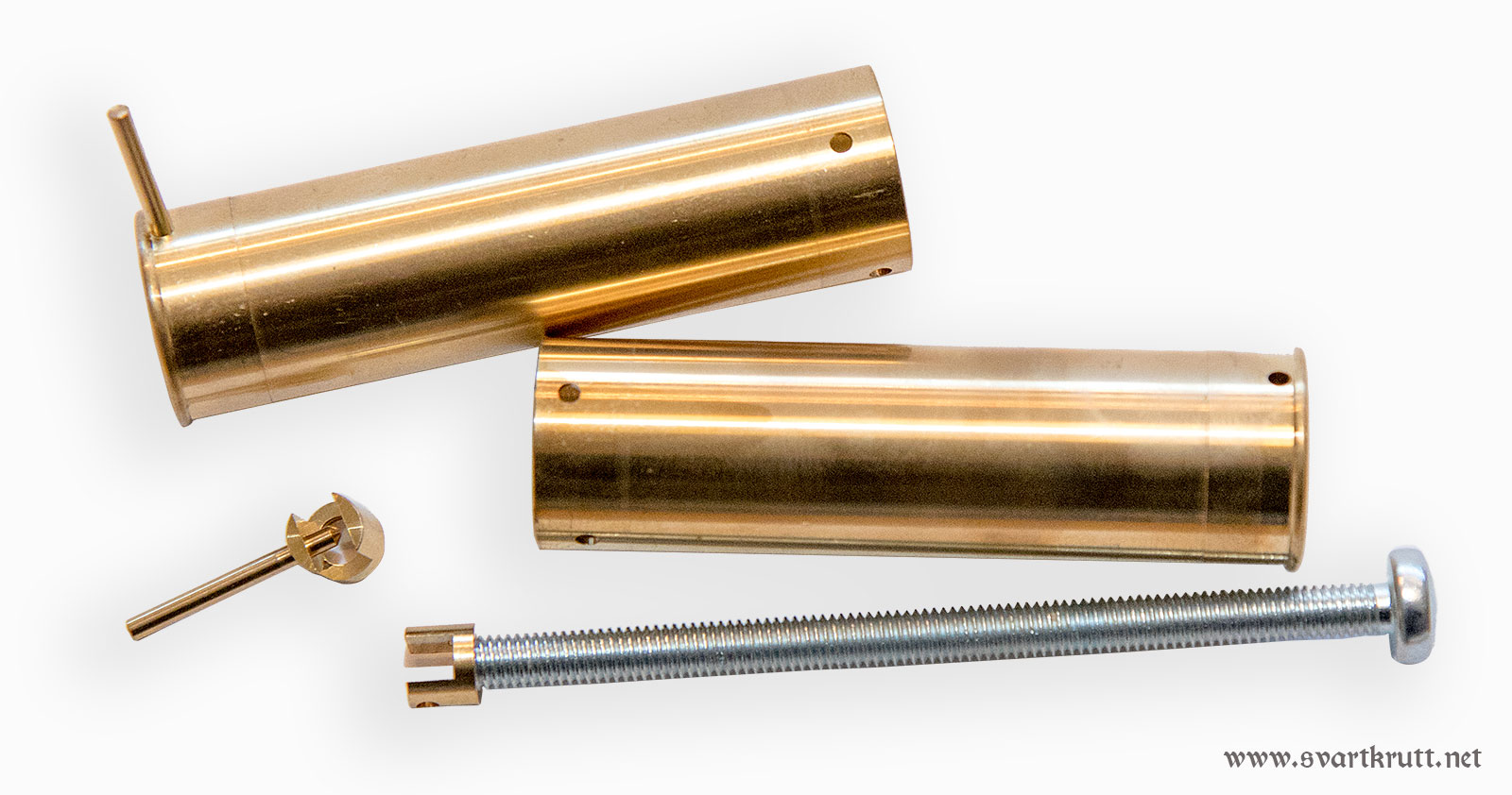

Du får også kjøpt ladesett til stifttenningshagler, blant annet fra franske H&C Collection. Settet består av omladbare messinghylser med stifter som lar deg bruke små perkusjonstennhetter.
Stifttenningshylser med hylseisettingsverktøy fra H&C Collection
Stifttenningshylser med hylseisettingsverktøy fra H&C Collection.
