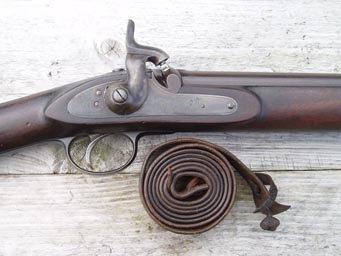

Gamle militærvåpen hadde som regel alltid reimfester, men reimene er som regel alltid fraværende i dag. Du får heller aldri reimer med replikavåpen. Likevel er en skytereim ofte en nødvendighet dersom du skal hevde deg i konkurranser. Å lage en spesialtilpasset reim til din egen muskett eller rifle er ganske enkelt, og her følger en liten bruksanvisning.
I utgangspunktet trenger du ikke spenner eller andre metallgjenstander. Reima som er avbildet i denne artikkelen er laget for en Enfield riflemuskett, og den er laget over samme lesten som reimene til de gamle norske kammerladerne og Remington roling block-geværene. Reima er basert på en enkel lærreim som er:
  • 3 mm tykk
  • 135 cm lang
  • 30-35 mm bred
Reima til Enfielden skulle i utgangspunktet være en skytereim og ikke en bærereim, derfor lot jeg den være i overkant lang. Jeg kjøpte lærreima hos en bekjent som er skomaker og den kostet 60 kroner, noe jeg mistenker for å være innkjøpspris. Læret var ufarget, men vil du farge den kan det enkelt gjøres ved hjelp av stoffet som heter «Narvsværte». Dette får du kjøpt i hobbyforretninger og det kommer i et utall forskjellige farger. Jeg valgte mørkebrun til min reim. Dette stoffet kan også brukes til å sette farge på treverk, som for eksempel skjefter.
Husk at dersom du bestiller en lærreim så må du på forhånd ta mål av reimbøylene på våpenet du skal bruke reima på. Lengden er også noe du bør vurdere nærmere. På min Enfield har reimfestene relativt stor avstand og derfor blir reima lang. På de fleste våpen vil nok reima kunne lages kortere.
